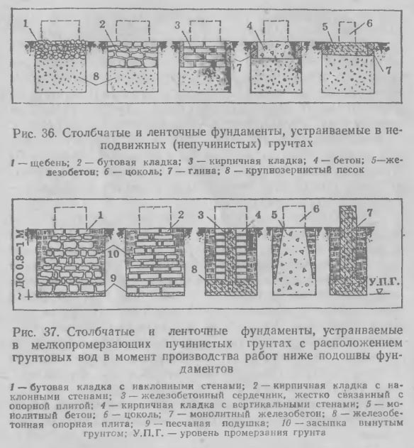

В зависимости от форм и способ опирания НА ГРУНТ фундаменты бывают
1. Столбчатыми
2. Ленточными
3. Плитными.
Столбчатые фундаменты
Наиболее распространенными и дешевыми являются столбчатые фундаменты. Особенно эффективны столбчатые фундаменты в пучинистых грунтах при их глубоком промерзании. Вместе с тем у столбчатых фундаментов есть особенности, мешающие в ряде случаев их успешному применению. Так, в горизонтально подвижных грунтах недостаточна их устойчивость к опрокидыванию и для погашения бокового сдвига требуется устройство жесткого железобетонного ростверка. Ограничено их применение на слабонесущем грунтах при строительстве домов с тяжелыми стенами. Кроме того, при столбчатых фундаментах возникают сложности с устройством цоколя: если при ленточных фундаментах цоколь образуется как бы сам собой, являясь их продолжением, то при столбчатых заполнение пространства между столбами, стеной и землей (Забирко) - сложное и трудоемкое дело.
Столбчатые фундаменты подводят под дома с легкими стенами (деревянные рубленые, каркасные, щитовые). Этот тип фундаментов по расходу материалов и трудозатратам в 1,5-2 раза экономичнее ленточных. Столбы возводятся во всех углах, местах пересечения стен, под простенками, под опорами тяжело нагруженных прогонов и других точках сосредоточения нагрузок. Расстояние между столбами принимается 1,2-2,5 м. По верху столбов должны быть уложены обвязочные балки для создания условий совместной их работы. При расстояниях между столбчатыми (отдельно стоящими) фундаментами больше 2,5-3 м по верху укладываются более мощные рандбалки (железобетонные, металлические).
Минимальное сечение фундаментных столбов принимается в зависимости от того, из какого материала они изготовлены (бетон - 400 мм; бутобетон - 400 мм кладка из естественного камня - 600 мм, из бута-плитняка - 400 мм, из кирпича выше уровня земли - 380 мм, а при перевязке с забиркой - 250 мм).
Плюсы
- Экономические;
- Не трудоемки.
Минусы
- Недостаточная устойчивость в горизонтально подвижных грунтах;
- Ограниченное применение на слабонесущих грунтах при строительстве домов из тыжелыми стенами;
- Сложность с устройством цоколя.
ЛЕНТОЧНЫЕ ФУНДАМЕНТЫ
фундаменты, возведены непосредственно под стены дома или под ряд отдельных опор. В первом случае они имеют форму непрерывных подземных стен, во втором v состоят из железобетонных перекрестных балок
Ленточные фундаменты подводят под дома с тяжелыми стенами (бетонными, каменными, кирпичными и т. п.) или с тяжелыми перекрытиями. Их закладывают под все наружные и внутренние капитальные стены. Наличие под домом подвалов, теплых подполий, гаража или цокольного этажа делают просто необходимым выбор именно этого типа фундамента.
Для этого типа фундамента характерны большие объемы земляных работ и используемых материалов, значительный вес и трудоемкость возведения. Несмотря на это, ленточные фундаменты получили довольно широкое распространение, в основном благодаря простой технологии.
Ленточные фундаменты бывают монолитных и сборных.
Для сооружения ленточных монолитных фундаментов на дне котлована выставляется опалубка (деревянная), арматура, листы теплоизоляции и между стенками опалубки заливается бетон. Для снижения потерь при обогреве дома в такие фундаменты закладывается утеплитель (керамзит, минераволатные плиты, пенопласт).
Сборные ленточные фундаменты состоят из крупных фундаментных бетонных или железобетонных блоков.

Свайные фундаменты
фундаменты, состоящие из отдельных свай, перекрытых сверху бетонной или железобетонной плитой или балкой (ростверком).
свайные фундаменты являются очень дорогими и трудоемкими в исполнении, поэтому в индивидуальном строительстве встречаются крайне редко.
Свайный фундамент используется в случаях, когда на слабый грунт необходимо передать большие нагрузки. При этом нагрузка от здания передается на более плотные грунты, залегающие на глубине.
По типу материала сваи могут быть деревянными, бетонными, железобетонными, стальными и комбинированными.
По методу изготовления и погружения в грунт сваи подразделяются на забивные (опускаемые в грунт в готовом виде) и набивные (изготовляемые непосредственно в грунте, в пробуренных каналах).
По типу поведения в грунте выделяют сваи-стойки, имеющие под собой прочный грунт и передающие на него давление, и висячие сваи, используемые в случаях, когда глубина залегания прочного грунта достаточно велика (несущая способность таких свай определяется суммой сопротивления сил трения по боковой поверхности и грунта под острием сваи).
