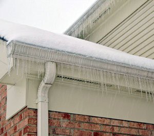

Необходимость использования системы снеготаяния часто является следствием обустройства нерациональной кровли. Еще на стадии проектирования можно избежать многих неприятностей, связанных с процессом льдообразования на кровля и свести к минимуму затраты на систему снеготаяния. Правильное проектирование кровли с учетом ее особенностей и природных условий региона, где использовать систему снеготаяния, позволит предотвратить обледенению крыш и водостоков.
Для чего необходимы кровельные системы снеготаяния
Рассмотрим основные процессы, от которых зависит процесс льдообразования. Это теплопотери через верхние перекрытия здания и кровлю, приводящие к тому, что температура центральной части крыши выше, чем температура наружного воздуха. Система водостоков как правило обустроена за проекцией стен здания, лишена дополнительного подогрева (особенно это касается желобов). Таким образом, если температура снаружи минусовая, то температура центра кровли может быть положительной. Талая вода под слоем снега стекает в водостоки, где замерзает, блокируемо дальнейший отвод воды. Чтобы снизить негативное влияние указанных факторов, необходимо уменьшать потери тепла через верхние перекрытия.
Вода на крыше образуется во время оттепели, когда температура воздуха близка к нулю. Ночью, при понижение температуры, вода замерзает в водосборных лотках и водосточных трубах. Когда днем ​​температура повышается и снег на крыше начинает подтаивать, талая вода не может попасть в трубы. Она стекает мимо и, замерзает, образует сосулькы, Которые могут повредить фасад здания, окна и ранит людей, Которые проходят внизу. Замерших лед часто вызывает деформации или даже отрывает внешние водостоки. А механическая очистка крыши зимой не только рискованное, но и опасно тем, что можно повредить саму кровлю. При использовании системы снеготаяния лед и снег превращаются в воду, которая стекает на землю. Полностью Нагреть всю крышу здания достаточно сложно, но это и не нужно.
Задача системы снеготаяния - не в том, чтобы крыша полностью лишалась снежного покрова, она должна лишь обеспечить своевременное и беспрепятственное отведением талой воды с крыши.
Применение кабельных систем отопления для очистки водостоков и свесов крыш от льда является сложным как для расчетов и проектирования, так и для монтажа и эксплуатации.
Расчеты показали, что даже при идеальном исполнении теплоизоляции и наличии снежно покрова толщиной всего 10 см, температурный перепад между наружным воздухом и поверхностью кровли составляет около 6 ° С, то есть уже при таких условиях возможно таяние снега и льдообразования.
Поэтому желательно, чтобы на кровле не было условий для накопления снежно покрова Значительной толщины. Это означает, что склоны кровли должны составлять не менее 30 °, чтобы отсутствовали внутренние углы - ендовы, горизонтальные площадки и карманы, есть кровля должна быть максимально простой конфигурации.
Особенности кровельных систем снеготаяния
Накопление снега и льда на кровле может негативно сказаться на ее эксплуатационных качествах и сократить срок служения. Кроме того, возможно обвал снега и льда с крыши опасно. Чтобы защитить дом и его обитателей, следует установить кровельную систему снеготаяния.
Карниз крыши без оборудованной системы снеготаяния и с нею покров из снега и льда увеличивает нагрузку на крышу и сокращает срок его служения. По статистике, почти все весенние протекания вызванных нарушениями в монтаже кровли, а именно образованием на ней ледяных глыб. На сегодня эту проблему легко решить, если оборудовать крышу специальной системой.
Конечно нет необходимости обогревать всю крышу, следует уделять внимание только проблемным местам, где возникновение льда грозит повреждением элементов кровли или обвалкой снега или льда.
Системы снеготаяния для плоских и наклонных крыш различаются между собой. В первом случае обязательно обогревают все внешние водосточные трубы, а также поверхность крыши вокруг внутренних водостоков. В косых крышах, кроме водостоков, оборудуют такими системами свес кровли, водосборные лотки и воронки, мансардные окна и ендовы. Чтобы предотвратить восхождения большого количества снега с неотапливаемых участков, особенно если кровля выполнена из металлочерепицы, устанавливают специальные снегозадержатели.
Установка кабеля на крышах
Зимой на холодной нижней части крыши может накопится большое количество снега и льда, который постепенно уплотняется и превращается в большую ледяную глыбу (особенно это касается «теплых крыш»). С наступление весны или зимней оттепели эта глыба может упасть вниз, разрушая желоба и другие элементы конструкции крыши и вызывая угрозу для пешеходов или объектов, расположенных рядом с домом.
Типичная мощность системы снеготаяния для крыши - 300-350 Вт / м.кв Для предотвращения накопления льда нагревательный кабель надо устанавливать на краю крыши. Кровлю следует оборудовать снегозадержатели, которые сделают невозможным лавинообразное скольжение снега ее поверхностью и срыв нагревательный кабель. Обычно их устанавливают на расстоянии 50-100 см от края крыши. Нагревательный кабель укладывают ближе к краю крыши витками в направлении снегозадержателей - важно, чтобы кабель был заключен именно так, а не в виде сплошной линии вдоль края крыши. Кабель надежно закрепляют с необходимым интервалом, поскольку система снеготаяния предназначена для использования в суровых погодных условиях. В некоторых случаях поверх кабеля укладывают защитные листы, выполненные из того же металла, что и основная кровля. Это защищает кабель от механических повреждений, прямых солнечных лучей, опавшей листьев, семян и т.д..
Установка кабеля в желобе и водостоках
Количество устанавливаемых линий кабеля в желобе зависит от необходимой мощности. Для «холодной крыши» с подвеснымы водостоками, для желобов диаметром 10-15 см достаточно 2 линий кабеля суммарной мощностью 30-40 Вт / м. При больших диаметрах количество линий кабеля соответственно увеличивают. Для сравнения, необходимая мощность для «теплых крыш» - вот 50-70 до 100 Вт / м, соответственно, устанавливают 3-4 линии кабеля. В желоба и водостоках можно устанавливать различные нагревательный кабели, но в основном для желоба и ближайшего водостока используют один и тот же кабель. В желоба диаметром 10-15 см Нагревательный кабели устанавливают на определенном расстоянии с помощью специального пластикового крепления.
В водосточных трубах устанавливают оцинкованный металлический цепь, к которому присоединяют специальные пластиковые крепления. Если длина кабеля в трубе не превышает 50 см, его можно крепите без металлической цепи. Пластиковые крепления устанавливают примерно через каждые 30 см - по 3 штуки на 1 м длины. Можно использовать для крепления кабеля металлическую монтажную ленту. Кроме того, для установки кабеля в водостоках используют трос. При этом кабель закрепляют с помощью специального металлический зажима. Используя саморегулирующийся Нагревательный кабель для кровельных установок, на 1 м желоба и водостока достаточно использовать 1 м кабеля. Для саморегулируемых нагревательных кабелей в водопроводе не нужен металлическую цепь.
Температурный диапазон работы системы снеготаяния
Крепление кабеля в водосточное трубе на двойной монтажной ленте .Температурный диапазон работы системы снеготаяния обычно составляет +2 ... -10 ° С. Однако часто случается, что и при +2 ° С после мокрого снега с дождем и ветром образуется лед. Хотя в природе снег не тает уже при 0 ° С, на кровле ситуация несколько иная. Крыша, даже спроектирован и утепленные по всем правилам, все-таки пропускает тепло. И снег лежит на нем, может подтаивать и при низкой температуре воздуха.
При температуре ниже -10 ° С работа систем снеготаяния обычно не требуется (в морозную погоду лед не образуется и осадков меньше).
