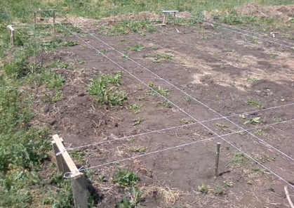

Разбивка на местности
На начальной стадии строительства осуществляется разбивка участка под будущий фундамент, которая проводится согласно принятого к исполнению проекта постройки. В процессе разбивки производится обозначение контуров будущего сооружения на местности; причём делается это при помощи специальных колышков и веревки. В ходе разметочных работ на местности наносятся отметки, относящиеся не только к габаритам сооружения в целом и расположению элементов его капитальной конструкции, но также и касающиеся необходимой ширины фундамента, соответствующей, как правило, толщине будущих стен (с поправкой на 10-15 см. в сторону увеличения).
