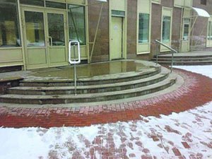

Зимняя гололед и снежные заносы нередко становятся причиной серьезных проблем - несчастных случаев на дорогах, травм из-за падения, ограничения проезда и т.д.. Защитить любые внешние площади (лестницы, дорожки, тротуары, подъездные пути и т.п.) от гололеда и снежных заносов позволит кабельная система стаивания снега и льда.
Как правило, в холодное время года лестницы при входе в здания покрыты льдом. Это представляет опасность для прохожих и транспорта, поскольку может привести к травмам. Чтобы избавиться от этой проблемы, следует установить специальную обогреваемой систему для лестницы. Она избавит вас от дальнейшего систематического ручного удаления снега и льда, посыпка песком и солью. Обогрев ступеней работает автоматически и не вредит покрытию и окружающей среде. Эта система функционирует до тех пор, пока есть вероятность возникновения льда, то есть пока процесс таяния не прекратится и вся талая вода не будет удалена.
Кабельные системы снеготаяния и антиобледенения предназначены для удаления снега с наружных площадей и для предотвращения их обледенения при наступлении заморозков после оттепели. Процесс образования льда на поверхности зависит от конструкции наружной площади, температуры наружного воздуха, влажности, силы ветра и целого ряда других факторов. Нагревательные кабели для стаивания снега и льда устанавливают на наружных площадях - ступенях, дорожках, тротуарах, мостах и ​​т.д. - там, где необходимо обеспечить безопасность передвижения пешеходов и транспорта. Алгоритм работы системы управления с помощью датчиков температуры и влажности отслеживает все возможные ситуации и включает обогрев поверхности в необходимые промежутки времени.
Принцип работы систем обогрева открытых площадок так же, как и в системе «теплый пол», однако в конструкциях обогрева наружных участков используют мощный бронированный нагревательный кабель. Это обусловлено не только вероятными значительными механическими повреждениями оборудования, но и наличием более низких температур по сравнению с обычным микроклиматом жилого помещения.
Чтобы сделать эффективным обогрев наружных площадей, в конструкциях необходимо использовать особые виды нагревательного кабеля, которые можно было бы заключать в грунт, на металлическую арматуру, под песок или гравий. Кабель должен выдерживать постоянные расширения или сжатия фундаментов, обусловленные погодными циклами. Кроме того, материал такого нагревательного кабеля должен выдерживать и весовые нагрузки, возникающие при движении вабольшегрузного транспорта.
Следует отметить, что установить нагревательный кабель, который входит в систему антиобледенения для обогрева пандусов, лестниц, тротуаров и открытых площадок, - это достаточно серьезная и ответственная работа, которую следует доверить квалифицированным специалистам и использовать при этом только качественные материалы. Квалифицированное проектирование системы обогрева открытых площадок позволит избежать лишних затрат и обеспечит надежную и долговечную работу системы.
