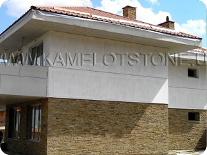

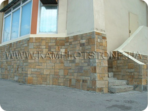

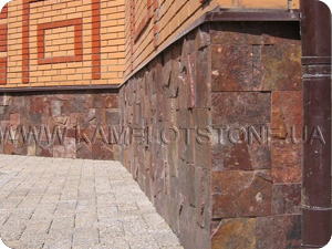

Цоколь дома подвержен значительным атмосферным и механическим воздействиям, поэтому при его устройстве следует применять надежные и долговечные материалы, не требующие дополнительной обработки: натуральный камень, бетон, хорошо обожженный кирпич. Штукатурка цоколя или его последующая облицовка керамическими плитками выглядит эффектно лишь в первые годы после обработки, в дальнейшем же в процессе эксплуатации такая отделка, как правило, требует периодического восстановления и ремонта.
При кладке цоколя из натурального камня лучше использовать камни плитняковои и постелистой формы, подбирая их по толщине для каждого ряда. Такие камни позволяют делать перевязку вертикальных швов и получить высокую прочность кладки. Сверху цоколя под наружной частью стены заключает бетонный или железобетонный выравнивающий пояс. Такой же пояс целесообразно сделать и при расположении над цоколем оштукатуренной стены: его выступающий край хорошо защищает штукатурку снизу. Цоколь из монолитного бетона делают в опалубке. Лучше если он будет возведен сразу по всему периметру дома без вертикальных и горизонтальных швов. Его прочность значительно повысится, если внутри разместить арматурный каркас, собранный из проволоки, старых труб и уголков. Если цоколь имеет значительную толщину, то в качестве внутренней опалубки можно использовать кирпичную кладку.
