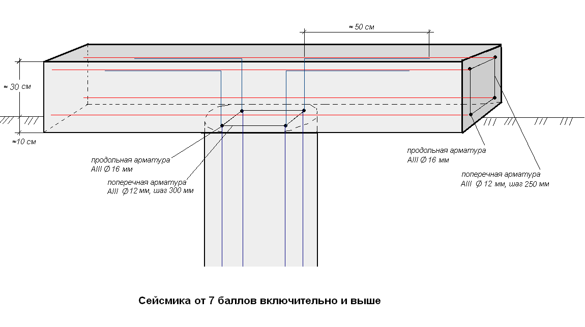

http://files.builderclub.com/uploads/articles/karkasny-dom-svoimi-rukami-fundament-dlya-karkasnogo-doma/kartinka-8-big-image.png
Рис 8. Схема связывания арматуры столба с арматурой ростверка
Рис 9. Схема связывания арматуры столбов с арматурой ростверка
Выпуски арматуры из столбов – около 40-50 см. Эти выпуски загибаются и связываются с арматурным каркасом ростверка. Последовательности строгой нет. Можно вначале загнуть выпуски, потом собрать каркас ростверка, потом связать одно с другим. Возможно, будет удобнее связать выпуски арматуры столбов с арматурой ростверка в процессе связывания арматуры ростверка. В общем, все равно в какой последовательности - главное, чтобы они были связаны.
